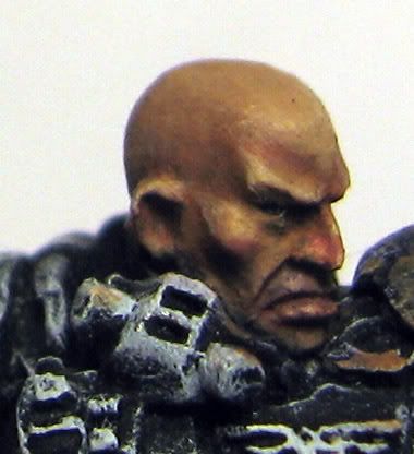

Una imagen, no a tamaño real, porque no se ve, pero más o menos al doble.
Y listo!

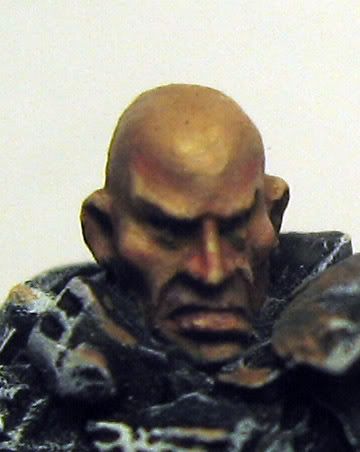

Otro ejemplo comparativo, mismas técnicas, distintos colores:
