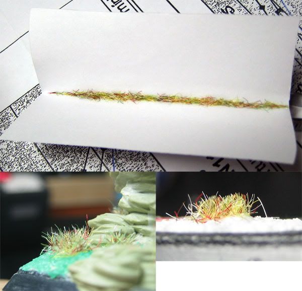

Muyyy buenas, en las peanas siempre me ha quedado el césped un tanto despeluchado, cada hilo mirando hacia un lado... como si estuviera tirado en el suelo.... bien, pues meditando en el baño, lugar de donde salen las mejores ideas..., se me ocurrió un método muy simple para conseguir que la hierba quede bastante vertical. Decir que te puedes morir si pretendes cubrir una peana entera con este método... jaja!
- Ponemos un poco de césped electrostático en un papel doblado.
- Con una pinza cogemos un poco y lo clavamos en la cola blanca, de forma vertical, repetimos este proceso varias veces hasta cubrir la zona deseada y presionamos un poco con el dedo de forma perpendicular.
- Con una lanceta tipo punzón retocamos la hierba, la podemos poner más vertical o más despeluchado con muy poco esfuerzo.
Aquí podeis ver lo del papel y dos trozos de hierba, una bastante vertical a mi ver, como si le hubieran pegado un corte, y otra un poco más real, más despeluchado pero sin dar la sensación de hierba tirada...
Espero que a alguien le sirva de ayuda!!! hasta otra!

siempre he escuchado el rumor de que con un imán podías reorienta la hierba esta electrostática, pero al menos en la mia no funciona. ¿es esto real? ¿puede hacerse?

yo había oido que eso de reorientarla se puede hacer frotando un boli bic y pasándolo, por eso de la electricidad estática :roll: , pero la verdad es que nunca lo he probado

Teóricamente es posible... yo ni lo he probado ni he visto a nadie que lolo haya hecho... otra opción es la del amio PAulvalenx, poner la aspiradora para orientar los pelos.... y le da buenos resultados... así que para zonas grandes de hierba habrá que usar ese..
