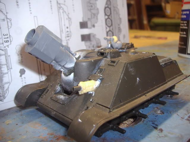

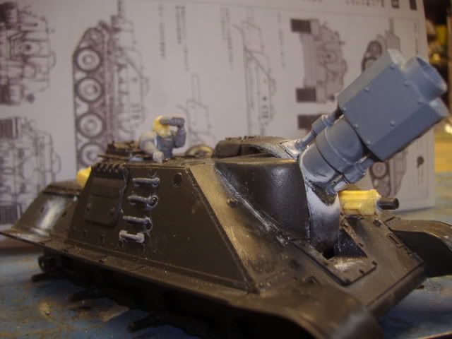

Hola,esta semana por fin me he metido de lleno con el cochecito este.Hay que decir que al final va a ser un vehiculo "Medusa" o cualquier otro del parque artillero de la guardia.Ya tengo un sustituto del sustituto ,en mente ,gracias a Lemariont. :wink:
Acorte el chasis y le he puesto un bolter pesado,un cañon de Baneblade y un comandante de carro.Faltan mil detalles pero la idea general es esta.
Otro perfil.
Me falta colocar las ruedas y creo que sera problematico.Al acortar el modelo es muy facil que quede "rechoncho" tal vez tenga que modelar algun eje para la rueda de atras.

Postby Dewis » Mon Jan 18, 2010 2:58 pm
Ya le he fabricado los faldones de un lado,mas o menos va a quedar como se ve ahora-
